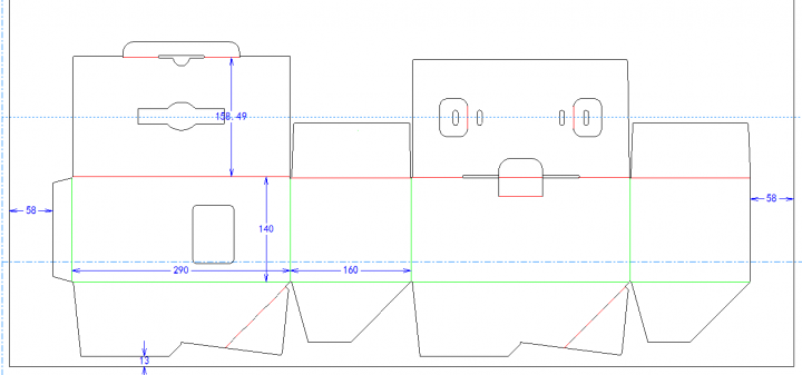

       用料300g粉灰板裱E瓦,结构是自动锁底手挽盒,全自动糊盒机糊盒。
       刀模做的处理:1.图中绿色线做得是0.71mm的压痕线双线;
                                2.红色部分是1.05mm压痕线;
                                3.黑色是刀线
试机的时候发现2.4线部位爆线很严重,请大神指点迷津,不胜感激!!
附刀版文件供指点。谢谢!!

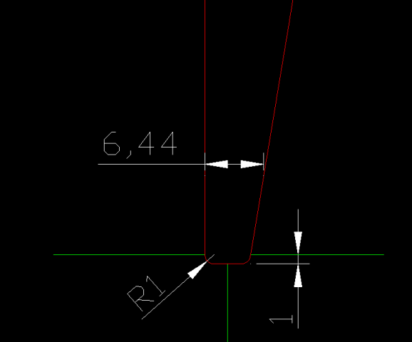

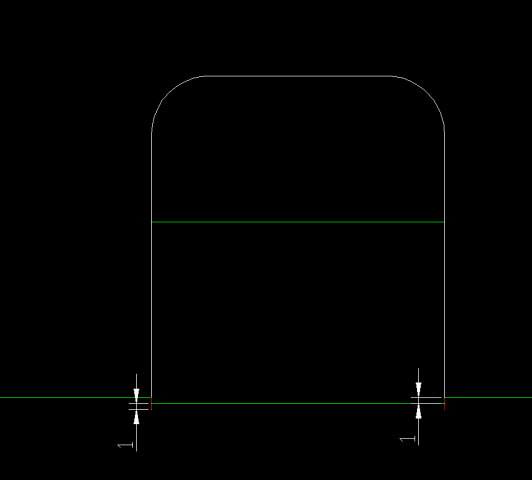

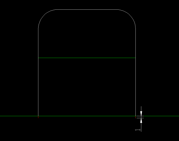

处理方案:1.  在1.4压线两边缓冲高密度海绵贴或者软木条,尽量压溃瓦纸
                 2.  如图做辅助延伸线(尽量避免刀线和压线在一条水平线上),增加开槽宽度,尽量使用平底圆角开槽
                 3.  冬季气候干燥容易出现爆线,提高含水率
                 4.  更换材质配比图示标注尺寸根据纸板厚度和材质配比调整
刀线延伸线辅助高底线
刀线延伸线辅助高底线
刀线延伸线
刀线延伸线
开槽
开槽

2.4线部位   你是指的哪个部位?
