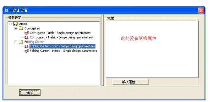

发表于 2014-12-3 18:54:47 | 显示全部楼层 |阅读模式
Esko ArtiosCAD 7.60ch 安装完成后 没有纸板属性,求大师解决一下。

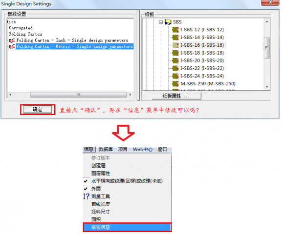

发表于 2014-12-3 19:08:20 | 显示全部楼层
试着点击“确认”后,在“信息“→”纸板信息“中修改,看看能行不?

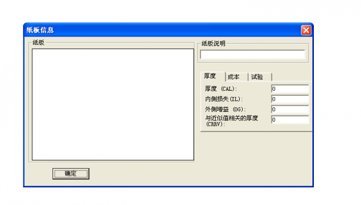

82
448
 楼主| 发表于 2014-12-3 19:58:13 | 显示全部楼层
还是不行,不知道怎么搞了

发表于 2014-12-3 20:23:45 | 显示全部楼层
详见教程:http://www.packme.cn/thread-1980-1-1.html

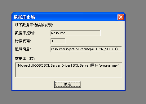

发表于 2015-1-11 15:51:52 | 显示全部楼层
我以前试过,7.6版en没有完整安装软件,会出现这种情况。
