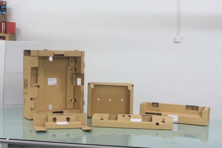

受绿色包装,现在很多日本的电子用瓦楞纸代替EPE或者EVA,这种纸卡看上去很复杂,请问群里有做这种包装设计的吗?

这个很可能应日本人设计的, 以前做过一款复印机的纸包装和这相似

我有做过这样的啊,不过也没什么经验好分享的。这种缓冲没办法计算,就是纸板折来折去,打样优化,很麻烦。 ...
谢谢!是很麻烦,好像日本人就干这些很复杂的事情!

太复杂了,一般工厂中的生产线上不好操作~~~

很多电脑包装都是用的这种缓冲设计 宏碁的华硕的 等等 都是比较复杂的  这个得积累经验

适合小型产品包装,稍大点的电子产品,在包装测试方面很难通过。
