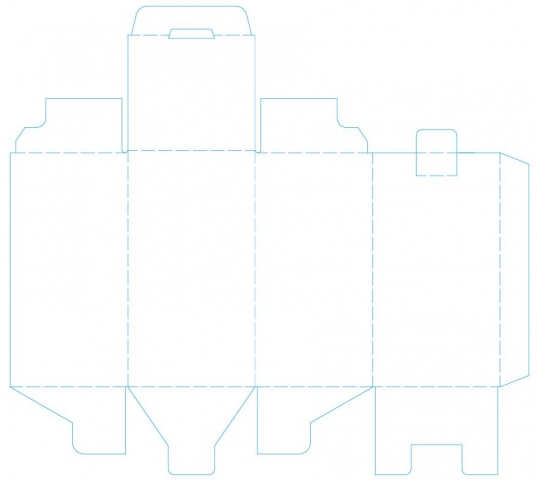

[纸/瓦楞结构] 求帮助~ 这个盒子刀模是怎么计算出来的

 楼主| 发表于 2014-12-3 16:18:20 | 显示全部楼层
Packme 发表于 2014-12-3 12:54
说清楚,什么怎么算出来的~
就是外围的的刀线(在已知 长 宽 高 的前提下如何算出外围的刀线)

发表于 2014-12-3 22:04:30 来自鈦金镶钻至尊版iphoneXS Max | 显示全部楼层
你参考下国标。有说明
108
413
1150
发表于 2016-1-24 15:52:43 | 显示全部楼层
最简单就是收放位,具体看一下
《GBT 25160-2010 包装 卡纸板折叠纸盒结构尺寸》
