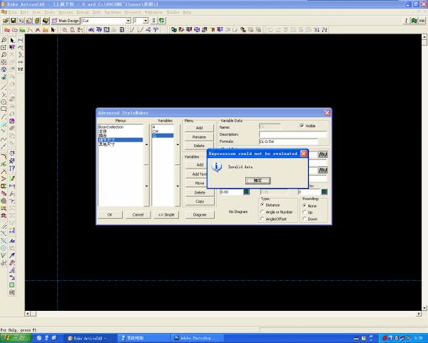

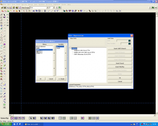

如图所示,我已经在上一层菜单设置了DL参数,为什么在下一层菜单不能引用呢?说是无效数据,请大神们解答,谢谢!

谢谢,是少了中间的乘号
