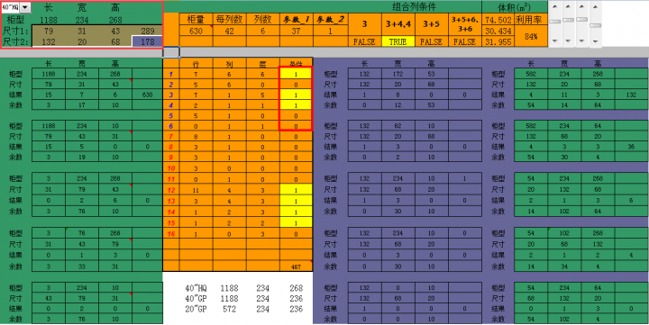

自己用EXCEL编的一个柜量计算公式,经过大量的实践,计算还是蛮准确的。
如下图:
尺寸输入和计算结果都在左上角红框区域。有公式的地方不要乱动。
一柜两尺柜量计算.xls

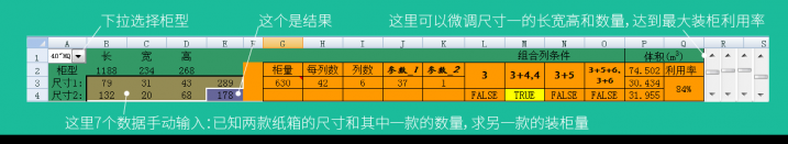

计算的时候只要看最上面4行就可以了,下面全是计算步骤。

 楼主| 发表于 2014-11-27 09:17:32 | 显示全部楼层
314840233 发表于 2014-11-27 08:56
实在看不明白,楼主最好有个视频,这样我们才懂
哪里不明白啊?可以看下4楼的图示
