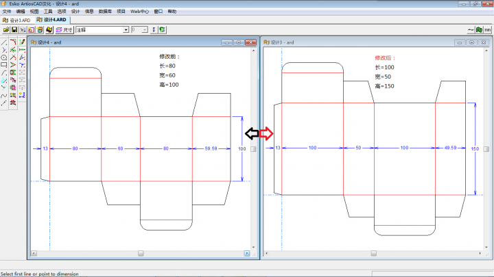

新建的结构设计,需要快速修改尺寸,又想避免出错,应该怎么办?
本教程针对这类需求制作,依然短小精悍49''
不同于论坛里已有的方法,请认真考虑再购买哈附件已包含视频教程,及修改前后的ARD文件
修改结构
修改结构
原创首发:ArtiosCAD修改设计.rar

其实不管是新建的设计还是系统自带的盒型库,都是用重建设计来修改
只是新建的设计需要逐项修改,天生就不如标准盒型库来得方便
