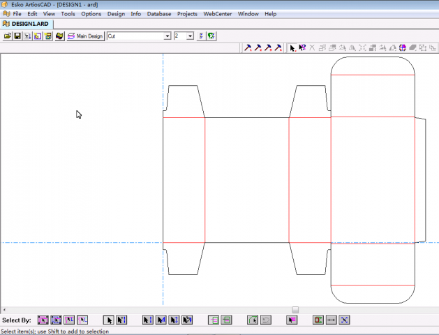

先前发过一篇原创帖:【运用Impact CAD零件库创建自动锁底盒】,此篇是运用ArtiosCAD 零件库创建插入式纸盒,二者做一对比,供有兴趣的朋友参考。
运用零件库创建纸盒结构有什么优势?
打个比方:房子可以用砖瓦搭建起来,也可以利用”整体厨房“、“整体浴室”等组装起来,而后者更能体现灵活、个性化等特点,因为ArtiosCAD的零件库完全可以根据自己的需要和习惯“私人定制”。

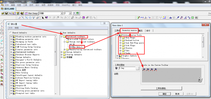

很简单,如果会自定义工具栏,找到“Geometry macros”,选择“Folding Carton Tools”即可,见下图
设置零件库
设置零件库
参与人数 1共享银 +2 收起 理由
epackmage + 2 赞一个!

发表于 2014-11-27 12:06:54 | 显示全部楼层
楼主,这个零件库工具条怎么设置屏幕上的?我只能通过菜单去查找,很麻烦啊?
