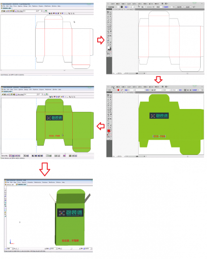

此篇教程,作为【ArtiosCAD与Adobe Illustrator双向调用实战教程】的姊妹篇,介绍如何将Adobe Illustrator中设计平面装潢效果并保存,然后用ArtiosCAD插入并成型。敬请留意,两篇教程操作细节有所区别。
若没有安装ESKO DeskPack插件,就无法在Adobe Illustrator中将平面结构设计转为3D文件。但有其他途径,同样可以实现平面结构的3D成型并输出:即在Ai中设计好平面装潢效果并保存为PDF文件,然后在ArtiosCAD中贴图并转为3D、导出。
至此,ArtiosCAD与Adobe Illustrator双向调用的内容介绍完毕。
详见附件教程。
有兴趣可以结合此两篇教程及双面贴图教程,用AI设计双面平面装潢效果,并用ArtiosCAD进行双面贴图。
【ArtiosCAD与Adobe Illustrator双向调用实战教程(姊妹篇)】示意图
