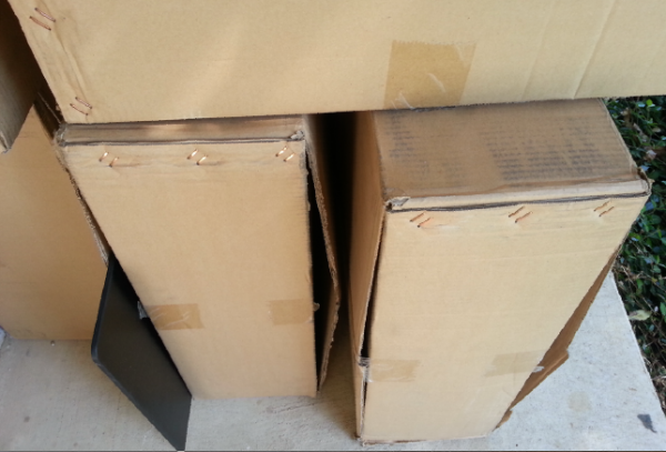

对开箱在第二或者第三次转运的过程中,没有按对开方向堆码,会从封箱处裂开,导致箱子里面的小配件丢失,求方案解决封箱处不裂开。各位大神,求留意见。

1.封箱用“H"型;
2.增加上下平板;
3.小物件打包成大物件。
希望能帮到!

胶带加固,或者避免这种堆码方式哦~~

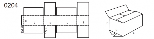

用0204箱 可好,可以在侧面摇盖合上时封一道胶带,再合上另一个摇盖,再封箱

迷哥,无法避免,这个不是货柜运输,是第二或者第三次以上转运过程中出现的,我们没有办法避免
这种可以,我先评估下面积增加了
208
535
发表于 2014-10-17 16:12:14 | 显示全部楼层
而且印刷开槽机上不能一次成形, 增加了生产工序,面积也增加了

两边再加两条胶带

华哥  可不可以加打包带

缠绕膜  集合包装
