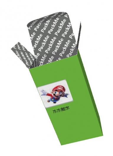

提问:按着步骤完成不是很难,可是准备贴图的图片是用ps或者Ai按照图纸的大小制作好的?

用ArtiosCAD绘制结构后,用AI打开,然后填充(有需要可以出血)
属于ArtiosCAD和AI双向调用
盒子内表面装饰图的“Pack Me"字样,是用到AI中的EKSO插件DeskPack,有个叫”无缝连晒“的工具另外,如果有兴趣,可以尝试把超级玛丽的人物抠出来,去掉白边。

嗯,谢谢解答,果真大有学问,需要综合利用各种软件。嘿嘿。。放上我的马里奥只是为了区别于你的,开始用PS,可以修改的范围很小,AI也是在自学琢磨中,还不能运用自如,很需要学习,谢谢前辈的建议和提供的idea!
