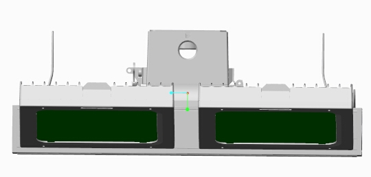

大家好,这是我在做的一款产品。希望大家给点缓冲物的建议。
第一幅图中圈起来的地方是比较单薄的,容易损坏。这个是要重点保护的,然后四个方形灯头比较重。
整个产品的尺寸是:660*500*180mm,重量大概12kg

发表于 2014-10-11 11:14:35 | 显示全部楼层
看起来蛮贵重的样子,建议铝箱+EVA,对薄弱环节加强保护~~

 楼主| 发表于 2014-10-11 11:18:44 | 显示全部楼层
boss 发表于 2014-10-11 10:57
有什么测试要求,或者运输条件
要过跌落测试(1角,3棱,6面)

 楼主| 发表于 2014-10-11 11:19:30 | 显示全部楼层
你这种成本似乎有点太高了。

发表于 2014-10-11 11:21:58 | 显示全部楼层
兼美包装 发表于 2014-10-11 11:19
你这种成本似乎有点太高了。
难道你希望是纸缓冲?呵呵~~成本怎么说啊5%?仪器是否贵重?

 楼主| 发表于 2014-10-11 11:24:03 | 显示全部楼层
我是想用瓦楞纸缓冲的。
这个大概售价300美金吧。是灯具,不贵。

发表于 2014-10-13 08:21:47 | 显示全部楼层
300美金呀,是灯具,还不贵。好吧,你们都是土豪...
用异形EPE全包加纸箱吧!

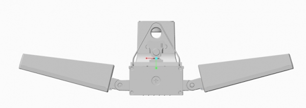

发表于 2014-10-13 09:42:42 | 显示全部楼层
这个灯具出国外什么地方?如果客人对环保方面不太严格要求的话就使用保丽龙全包
如果有环保要求就使用8楼所说的 EPE ,但不需要全包,灯头部分用EPE 其它部分用纸板来支撑
内盒方面使用好一点的材质来保证你这个落地测试
这个灯万向铰可以转动,包装时要保证四个灯头在一个平面上就比较容易达到要求了!

 楼主| 发表于 2014-10-13 10:23:29 | 显示全部楼层
boss 发表于 2014-10-13 08:35
楼主,两边的四个灯能旋转到与中间的垂直吗?
这个不可以旋转的,就是这个角度的。

 楼主| 发表于 2014-10-13 10:26:46 | 显示全部楼层
如果有环保要求就使用8楼 ...
出口到美国的。保丽龙不可以使用的。
然后EPE是可以用的。我之前做的设计也只有瓦楞纸结构支撑,灯头部分被我忽略,跌落测试没有通过,这次我打算灯头部分固定起来,然后再用瓦楞纸结构作为主要支撑。和你的想法比较相似。
