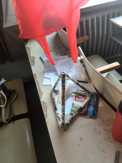

 楼主| 发表于 2014-10-14 18:47:44 | 显示全部楼层
关于求助区高空扔鸡蛋实验的总结
       实验基本结束,大概总结一下,就实验结果来看,降落伞是很需要的,而且支撑结构也很重要,我的三角锥结构加上一个常见的塑料袋,应该是PE材料的吧,鸡蛋安全落地了,去掉塑料袋降落伞,扔的时候出来一些意外,中途落到一楼外一个突出的平台上弹了一下,落地后鸡蛋碎了,有机会的话要再试一下。其他同学用各种缓冲缓冲材料填塞在盒子里的形式,都没有成功,四层楼高度的冲力真的是不可忽视,就算带来了塑料袋的降落伞下落速度还是很快,下落时间很短。实验在老师的一番训话中结束,对我们的准备很不满意,觉得我们是在应付差事,说实话,我的收获也没有什么,除了一点思考和查资料,结果也没有明确的力学计算,做到具体的细节量化。不清楚是我们的不作为还是老师的任务布置有缺陷,可能都需要反思吧,读大学为了什么?老师会教我们些什么?
