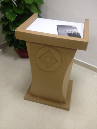

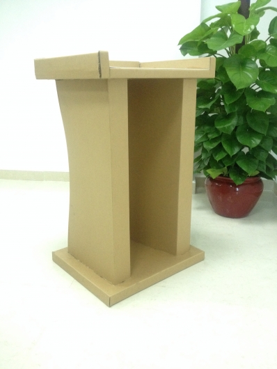

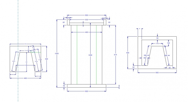

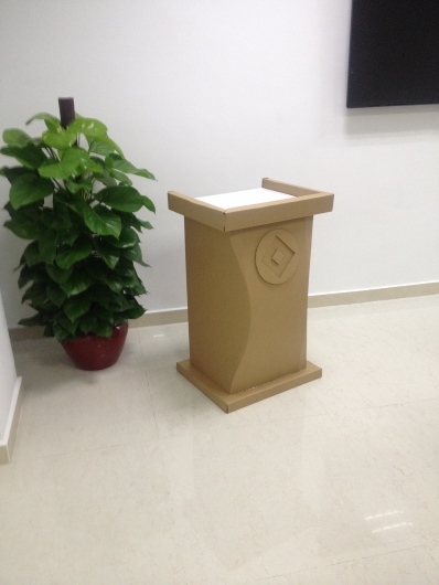

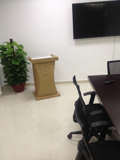

应公司要求做了一款讲台。规格 :600*400*1050(1000)mm     大概的示意图 ,行业一看就明白了! 1.jpg IMG_0272.JPG IMG_0273.JPG IMG_0275.JPG IMG_0276.JPG

全卡纸吗,有没有用胶水什么的啊?

卡纸加胶水 ,有的地方卡完有点小缝隙 ,涂上热熔胶,可以防止小虫子进去!
