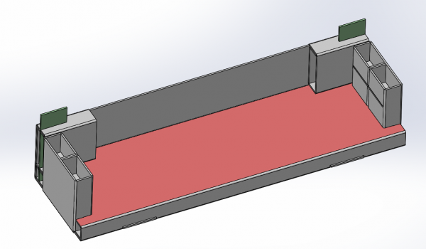

大家帮忙出出主意,怎么加强底部的支撑强度

发表于 2014-9-19 13:40:52 | 显示全部楼层
boss 发表于 2014-9-19 13:38
只能用纸板做缓冲材料
放置一块蜂窝纸板~~

发表于 2014-9-19 12:01:51 | 显示全部楼层
加个泡沫内托应该可以吧?

 楼主| 发表于 2014-9-19 13:38:16 | 显示全部楼层
摇晃之篮 发表于 2014-9-19 12:01
加个泡沫内托应该可以吧?
只能用纸板做缓冲材料

发表于 2014-9-19 13:56:30 | 显示全部楼层
额,已知条件太少了。
是放啥东西?多重?多大?上面画的结构都是纸质的吗?等等。。。。

 楼主| 发表于 2014-9-19 13:58:07 | 显示全部楼层
strayll 发表于 2014-9-19 13:56
额,已知条件太少了。
产品重8-10KG产品大小是:618*554*352,
完全是纸板折叠结构

 楼主| 发表于 2014-9-19 13:59:28 | 显示全部楼层
Packme 发表于 2014-9-19 13:40
放置一块蜂窝纸板~~
加蜂窝,很难去固定它

发表于 2014-9-19 14:04:45 | 显示全部楼层
完全是纸板折叠结构
应该直接折纸结构上做调整就可以了
底部跨距这么大,可以分几块区域做支撑吧

 楼主| 发表于 2014-9-19 15:30:36 | 显示全部楼层
不好弄,在原来结构上。能不能说说怎么分

发表于 2014-9-19 15:56:37 | 显示全部楼层
boss 发表于 2014-9-19 15:30
不好弄,在原来结构上。能不能说说怎么分
不知道你原来结构啥样呢,不知道如何说
上面迷哥说的蜂窝板,你直接中间开几条线,反折一些边下去,中间做个坑,直接把蜂窝板放里面就可以固定了
