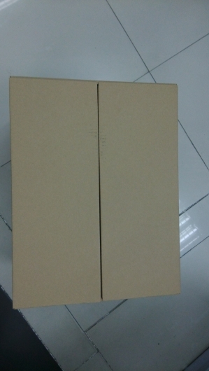

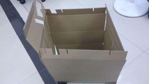

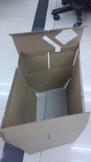

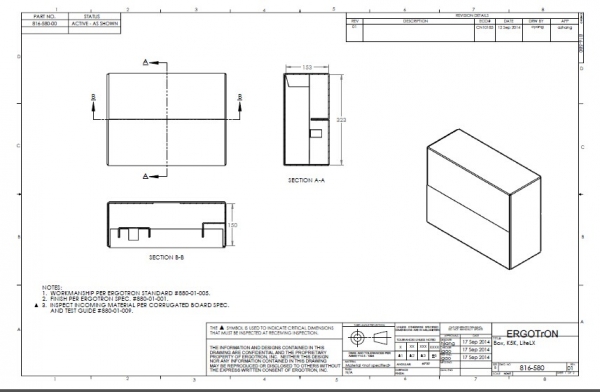

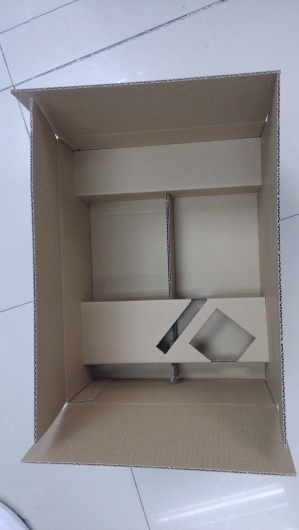

仅供参考,希望大家也能分享自己的作品。
应大家要求,附上3D共参考。设计这种纸箱主要是利用纸箱的折边做一些折叠结构来保护产品,节省空间和成本。
增加样品的图片,实物效果很好
816-580.PDF

仅仅通过一个纸箱图是无法判断设计的好坏的。建议将产品发来大家一起讨论下。
发表于 2014-9-18 09:30:27 | 显示全部楼层
这就是完整的图纸吗?? QQ图片20140918093134.jpg 看起来内容好丰富的样子。。。。

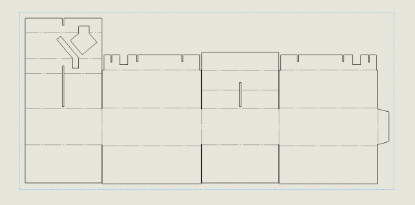

 楼主| 发表于 2014-9-18 10:50:46 | 显示全部楼层
默凡木木 发表于 2014-9-18 09:30
这就是完整的图纸吗??看起来内容好丰富的样子。。。。
有第二页啊,展开图
