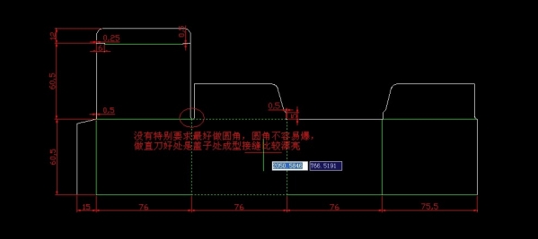

已知外尺寸为76X76x60.5mm,材料350g白卡纸;求纸盒的刀模图。下图为个人画的,求各位大神多多指点,如果有时间还请各位大神能附上正确的刀模图,万分感谢。

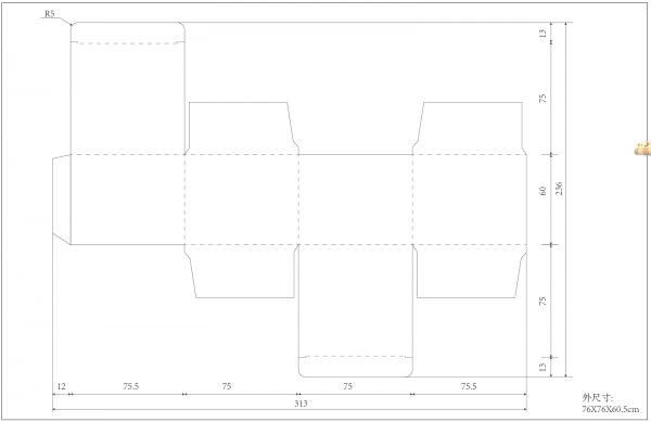

如果是材料已经指定350G白卡,我个人建议你刀模尺寸就等于外尺寸了,也就是说你画的图主尺寸别收位了,另外细节上的收位可能要动下,我画了一半,参考下就好
