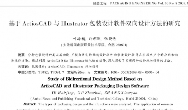

基于ArtiosCAD与Illustrator包装设计软件双向设计方法的研究,感觉这个文章很有用的,所以分享给大家,特别适合新手
基于ArtiosCAD与Illustrator包装设计软件双向设计方法的研究.pdf
