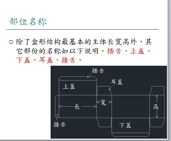

  0211型上下盒结构,基础盒型有需要的看看
0211型上下蓋盒結構課程.ppt

很详细,实践中好多尺寸可以调整,不用这么严谨,这种盒子插舍和上盖形成位差,封盖后类似锁扣,防止上盖弹起

对学画盒子的是个很好的教程,要是再多几个基础盒型的画法就更好了,基本上刚入行的对材料了解下就知道怎么画基础盒型了,赞一个
