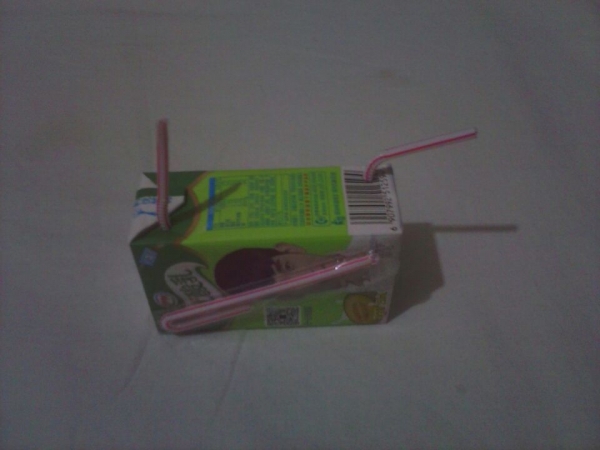

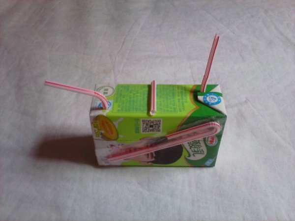

  众所周知  利乐砖  在全世界用量很大  尤其在中国  每天达到了产出1亿个标准利乐砖数量<保守数字>
  本实用新型专利  把标准利乐砖 开孔的位置 改动在了侧面  每一侧面 有2个吸孔 成对角线   相对侧面2个吸孔 也成对角线   4个吸孔各成对角线状态
  每一个吸管 节约 3.7厘米  同时节约了吸管的包装  减少了粘贴每一个吸管总包装胶水的用量  4个吸孔 对角线位置   满足左右手不同习惯的人   手握的方式    最快的速度  最短的时间 找到   吸孔的位置
  4个吸孔   部分原材料  提前回收    对角线的距离最远   起到 保护里面液体作用
  望与   有识之士   真诚沟通   合作方式  详谈   站内信

为什么要打4个孔呢,难道是想4个孔同时吸?

不符合人握东西的生理习惯

打四个孔是为了方便找到可以插吸管的孔,可是这样封闭孔的工艺是不是又增加了?原来就一个孔。
为什么不直接把包装设计成长方体呢,然后在侧面插入吸管,这样不是更简单一些??

整体还是利乐砖,就是孔位不一样,没什么实际的价值,不符合人体工程学的!

不符合人握的习惯,儿童单手怎么能握住,只能双手抱着或者托着。
图案的展示,当你立着拿着的时候,露出的图案对产品也是一种展示的方式,横着拿的时候,对面所能看到的图案是斜的,还会有人去关注吗。
当你喝到最后的时候,利乐砖有可能会挡住视线。
在仓储运输过程中,侧面开孔被尖锐物品刺穿的可能性增大。
这只是一个颠覆常规思维的创意,没有多大推广的意义。

个人感觉只能当概念性东西开拓下思路,推广还是算了吧,开这么多空,很容易刺穿,印刷都不好搞得~~
