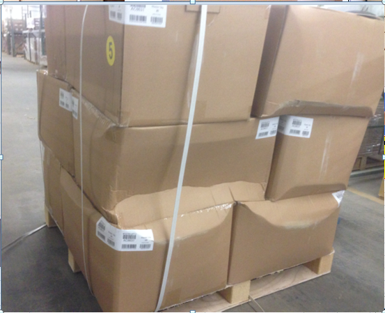

最近一直收到客诉包装损坏,严重时产品都损坏了,头疼的是我们不知道怎么算纸箱的承重,纸箱上到底能叠多少重的东西我们不知道如何计算,公司也没有任何测试可以辅助。
请各位大侠以这个客诉为例,帮我们想想这个设计哪里不合理,应该怎么设计?单箱的最大承重怎么算?
运输方式: 海外集装箱运输
外箱楞型:BC楞型
ECT:5600N/M
成品入库存存放时间:2周
单箱重量:30kgs, 单箱尺寸:L600*W450*H375
纸箱交错堆叠在栈板上,一个栈板上叠三层12箱,栈板总重:370kg。装箱时,两个栈板堆叠。
然后就悲剧的收到客诉了:
客诉图片
客诉图片

纸箱箱压有多少,现在也没计算器懒得算,堆码承重你这个只能算六层,最下面承重上面五层的重量就是150K,海运过程中纸箱会有一定程度的受潮,加上百分之二十,仓储2周最好也加上百分十,刚看到你的堆码方式是交错堆码,还要加百分之二十,再加上一些放数值再加百分之十,理论上你这个箱压在250KG左右就可以了,应该没什么大问题了
还有种算法是按照堆码层数-1*每箱重量*安全系数,安全系数这个玩意考虑的也不外乎就是运输方式,仓储时间,运输条件,箱子是否开孔这些因素,一般取值都比较高,2-5,甚至更高,这种算法比较保险,但是成本自然也上升

刚算了下,你这个理论值是能达到285KG,仅是理论指哦
计算方式是箱压=5.874*边压*(纸箱周长*纸板厚度)开方        ,纸箱周长和纸板厚度单位是米,计算结果是N,自己转换成KG就好了,有时候还要考虑纸箱高度和长宽比例,但是你这个不影响
对于你这个叫我来说是已经达到了理论上的数据,但事实上还是被客诉,分析下原因:
1.客户是否给了你空想箱压值,如果达到了就跟你没关系,你是按照客户要求的物理性能去做的 ,如需要你们协助处理的话那就简单了,告诉他要加材   料,加材料就重新报价嘛,材料用好点就OK了
2.客户没有给箱压值,只告诉你装多重,码几层,剩下的你们自己搞定,这种情况的话你就需要分析客户的仓储时间,运输方式,搬运方式....总之该考虑进去的都要考虑进去,然后综合所有条件重新定箱压
3.你少了一个条件,你没有透露这个是下面一栈板塌箱了还是所有的都塌箱了,如果只是下面塌箱的话是否可以考虑加护角及下面栈板顶层放隔板来分     散压力
总之,搞定你的客户才是主要的,祝好运!

度娘一下:马基公式
马基公式算的值要大于堆码公式算出来的值,乘与安全系数之后~~
看图说说我的看法:
1 两个栈板堆叠,这样重量是不很重了,堆叠的时候有木有中间夹块木板
2 看图,感觉内装物有点空
3 交错堆码换成直立堆码,这个比交错堆码抗压强度好点,加上纸护角,绕上缠绕膜~~
