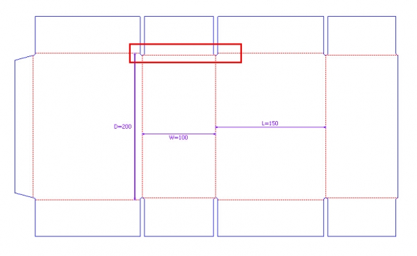

刚加入包装迷,一切还在摸索,希望大家多多指导
这种箱子一般这里是收位还是不收位

你是用CAD画的?一般用AriosCAD画的话,材质设置好,系统自动会画好的~~

那个地方叫高低楞,根据纸张厚度来做的,纸张越厚效果越好。

要收滴,当然如果是只做周转箱使用,可以联机开槽做的纸箱就不用了

高低压线,做收位需要开模具模切,可减少箱体成型后摇盖鼓起过高现象,追求美观度可考虑
