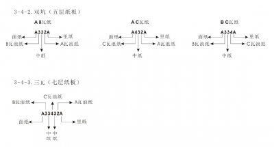

说明纸箱材质的表示方法,图文并茂才是王道啊,希望大家能在最短的时间,学到最需要的,come on ,贝贝。。。。
纸箱材质要求珠三角表示方法.pdf (200.05 KB, 下载次数: 119, 售价: 1 共享银)

再咨询下, 五层和七层纸板的表示中纸全是用 3 表示的吗?  克重不同怎么区分呢?
还有双瓦楞纸板中的  K=B  ,  B=3  含义是怎么解释的?
在此贴的标准上帮楼主补充下吧
如:K3B  A3A   K9B  K=K
这些K,A,B只是代表纸张的克重范围,K:175G以上,A:145-175G,B:145G以下,这中间的3代表粗坑,坑型为A/B/C,9代表幼坑(E/F/G),其中不管是3还是9都代表是3层纸板,=代表是5层纸板
一般标准的写法是K3B(B坑)230GA+120GAK+145GB    前面已经解释了K3B的意思了,这里重点解释230GA+120GAK+145GB里面的A和B的意思,230G是代表克重,A是等级为A级的材质,同样145GB的B就是等级为B的B级材质,120GAK这个是芯纸,芯纸只有加强和非加强的其别,带了AK就是加强,另外也是可以用面纸起坑的,但是容易开胶,除非很特别的情况下尽量不要
再来一个K=K(BC坑)230G3A+120GAK+140GB+120GAK+230GA    这个就是面纸230G的3A级纸,中纸140G的B级纸,底纸为230G的A级纸,芯纸为120G的加强芯,这里说的AB的意思是纸张的等级
所以只要把不同的地方表达的ABC的意思区分开就好理解了,一般不懂的人常说K纸就是最好的纸这是个误区,另外特别是2级厂,会对材料另作一种叫法,不同公司的叫法也不同,比如230G的3A级牛卡有些地方会叫H5,类似这些叫法的都是内部用的,无需搞懂,只要坚持一个原则,坑型,克重,纸张等级我都指定了,随便你怎么叫
以上补充,如果错误还请帮忙指正,谢谢!
