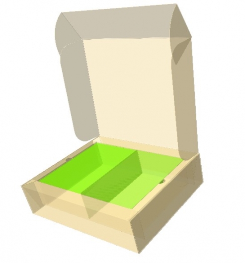

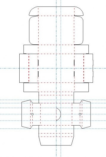

下午没事,搞了一个多件套装缓冲盒,技术含量一般,大家看看哦~~3D的PDF可以旋转看的,需要装Acrobat Pro 8以上的版本~~

我就想问问,这种一体成型的是不是很浪费纸与人工
公司不让这样做,说成本比分开的高了

发表于 2015-1-26 15:08:18 | 显示全部楼层
中间是用一块隔板插进去的?将空间分成两块
签到天数: 2812 天
29103
 楼主| 发表于 2015-1-26 15:21:52 | 显示全部楼层
看结构,中间不是有个半圆结构进行隔开了啊~~
84
392
464
发表于 2015-1-26 15:25:11 | 显示全部楼层
那挡板应该是弧形,怎么立体结构里呈现的是一个矩形
签到天数: 2812 天
29103
 楼主| 发表于 2015-1-26 15:28:11 | 显示全部楼层
那两个绿色的是两个内盒啊~~
