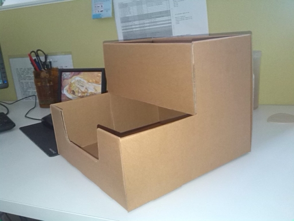

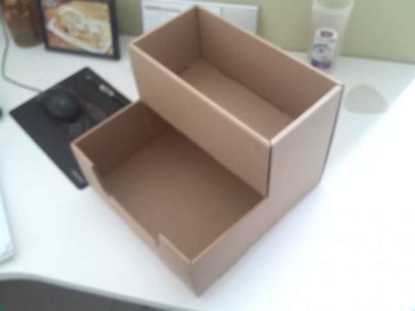

发表于 2014-8-13 09:59:24 | 显示全部楼层
早上看到这个,试着做了一个。
