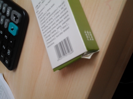

请教各位大神,最近做了一批药盒,出现了图片中遇到的问题,纸张分层。请教这是什么原因造成的?有没有好的解决办法?

偏向材质问题,材质的紧度低了

说清楚你用的材质和工艺哦?

材质300g白卡,过水性光油,自动模切,自动糊盒

我怀疑是两个环节可能有问题,一是纸张本身的问题,一是模切环节有问题,但是确定不了……

一般卡纸很少会分层的,你说的模切影响不会很大的,建议检查材质..一般白底白板才会分层的~~

有人跟我说是分层是插口的弹垫没有填满,7字刀内弹垫填到刀口了,应该要让3-4mm。不过我还是很怀疑我们的材质……

应该检查材质

我也觉得是材质的问题

个人感觉还是材质的问题
