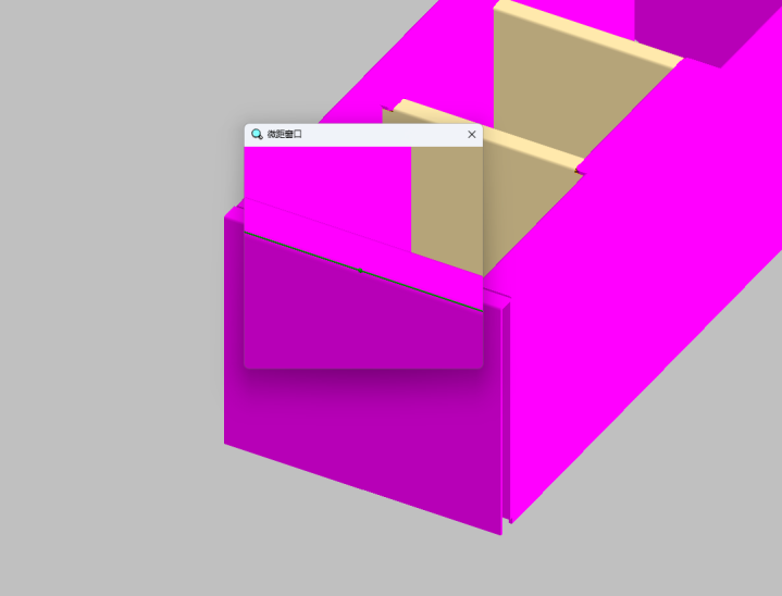

发表于 2026-9-24 11:43:00 | 显示全部楼层
23.07这版本问题,和显卡没太大关系。解决方式也很简单,打开微距窗口,默认的是鼠标中键,不是的话自己设置一下快捷键。
鼠标移动到你想捕捉点或线的位置附近,单击鼠标中键,微距窗口跳出,在窗口里面就可以捕捉想要的点或线,完成操作后点击窗口右上角X,退出窗口。
解决方式有用的话,顶一下。
