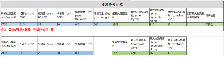

分享一个堆码公式。
只要在附件的绿色部分,填入外箱的尺寸、重量、纸板性能,以及需要堆码的高度。
就可以通过计算出纸箱的空箱强度,然后计算出最大堆码的极限高度,并识别是否能安全堆码。
注意: 这个是按照理论数值计算箱子的强度,用于参考。
在实际情况中,箱子内部可能也有其他支撑,那承重会更强。有条件的话,做静压测试确认实际数值。

什么公式计算的,马基公式?
