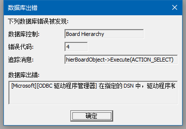

求助ArtiosCAD23.07版,数据库连接问题与设置,哪位大佬,版主,能解决一下这个问题么,win10与win11系统都重装烂了,网上各种方法都试了,研究1个星期了,都没能解决这个问题,人都要奔溃了undefinedundefinedundefinedundefinedundefinedundefined。

破解的补丁怎么样的
发表于 2026-1-26 17:55:10 | 显示全部楼层
杀毒软件有没有退出哦

我用过这个版本,数据库也出过问题。解决办法是先安装低版本软件,比如7.6/7.7这种很好安装的。安装好后数据库没问题再安装23.07,会自动调用旧版本的数据库,23.07正常使用后可以卸载掉低版本。
