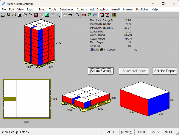

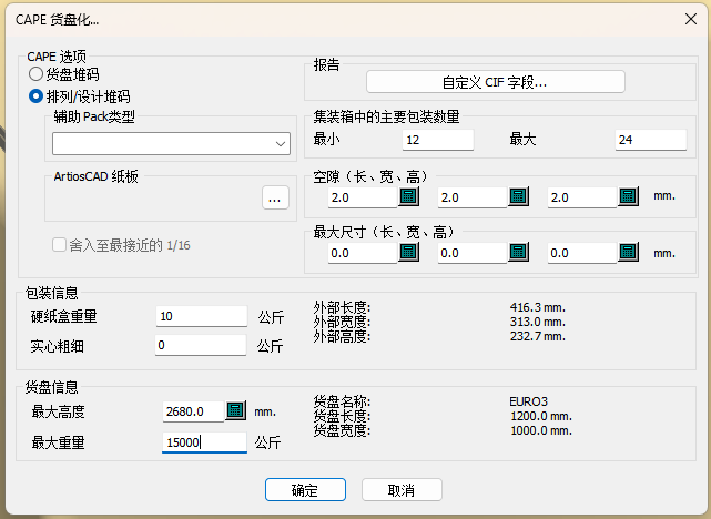

雅图调用Capepack的时候,发现有很多问题
1. 调用后,如果选货盘堆码,出来的图都会带卡板,不能选择货柜装载
2. 调用后,如果选择排列设计堆码(外箱堆码无需卡板?),出来的图还是会带卡板,也不能选择货柜装载
希望有大佬解惑,感谢

实际情况见下图

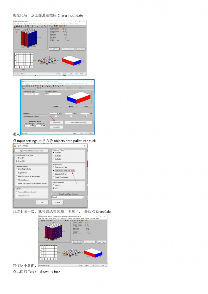

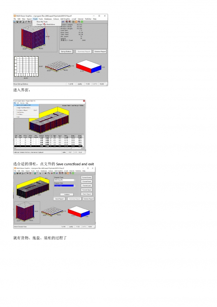

货盘化加集装箱.docx
1.21 MB, 下载次数: 9, 下载积分: 迷币 -2
