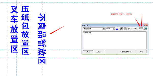

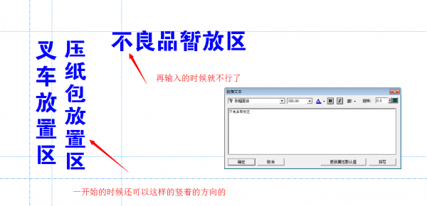

请看图,我经常遇到这情况,有时候可以竖着输入文本,有时候怎么弄都不行!

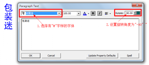

发表于 2014-8-6 13:06:56 | 显示全部楼层
2步搞定竖直文本输入,具体见附件

发表于 2014-8-14 08:07:53 | 显示全部楼层
wolfshawn 发表于 2014-8-6 13:06
2步搞定竖直文本输入,具体见附件
楼上果然很机智阿~

发表于 2014-8-14 12:00:12 | 显示全部楼层
回帖奖励 +1 共享银
过奖,有兴趣多弄几遍就找出方法了
