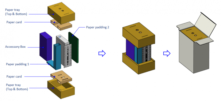

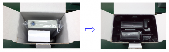

一款正在量产中的产品,包装为彩盒+附件盒+黑色blister上下盖。现客户要求包装去塑,即上下盖blister需要替换成纸内衬,但彩盒尺寸需要维持不变。
考虑到包装需要通过跌落测试,且G值不能超过150G's, 目前想到的初步包装方案如下面图片所示,  在样品试装过程中面临一个问题,按原来的包装方法,依次先折好彩盒,放入纸内衬下盖,装好产品,最后放纸内衬上盖时,由于各零件之间存在间隙,最后的纸上盖很难卡入到位。大家有好的解决方案吗?欢迎评论。 01.PNG

发表于 2025-6-4 08:26:57 | 显示全部楼层
做的太复杂了 用到的物料太多,首先确认从包装安全上考虑盒子真的要做的这么大吗?纸卡是否用简单的限位就能满足测试,还有这么多物料的话可以从产量上考虑下 产量足够的话用纸托,少的话也可以看下蜂窝板考虑上人工从总的成本上去分析

发表于 2025-6-4 11:53:45 | 显示全部楼层
top and bottom 的 paper tray  我个人是觉得可以移除的,这个包装物料太多了,包装工序太多了,简化一下 我觉得做左右两个tray 就够了

Zyk123 发表于 2025-6-4 08:26
做的太复杂了 用到的物料太多,首先确认从包装安全上考虑盒子真的要做的这么大吗?纸卡是否用简单的限位就 ...
我也觉得这个方案过于复杂,但是考虑到产品有一定的重量,且包装要做跌落测试,有G值要求,每个面都需要有一定的缓冲。

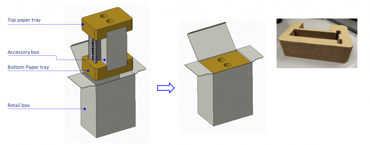

 楼主| 发表于 2025-6-4 16:27:30 | 显示全部楼层
这个产品出货量不是特别大,此前考虑过用蜂窝板来做纸托上下盖,但是跌落测试结果不理想,被排除了。最近尝试用下面瓦楞板一层层粘贴的tray来替代,测试下来也不是很好,主要是太硬了,四周的G值都超出很多,只有上下两个面测出来的G值是在规格内。

发表于 2025-6-6 10:03:34 | 显示全部楼层
keyou 发表于 2025-6-4 16:27
这个产品出货量不是特别大,此前考虑过用蜂窝板来做纸托上下盖,但是跌落测试结果不理想,被排除了。最近尝 ...
产品有多重呢?附件盒可以受力么?

 楼主| 发表于 2025-6-6 16:35:04 | 显示全部楼层
产品2kg左右,附件盒是可以承受部分力的。如果用纸塑来做上下盖,就是担心跌落G值会超,且模具费比较高。

发表于 2025-6-12 13:32:22 | 显示全部楼层
感觉设计的空隙有点大
