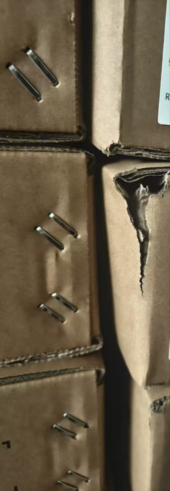

各位大佬 纸箱尺寸 纸箱尺寸 600(长)*400(宽)*80(高)  有没有在不更改尺寸的前提下 能解决纸箱边角开裂的办法

发表于 2025-1-15 16:27:29 | 显示全部楼层
天气干燥,纸材质差都会开裂

发表于 2025-1-16 08:19:25 | 显示全部楼层
先确认内部产品的尺寸与外箱配合是不是合理的,单纯外箱封箱会不会开裂呢?配合不对的再怎么搞也没花头 不然就不嫌丑和麻烦胶带封死

 楼主| 发表于 2025-1-16 15:22:24 | 显示全部楼层
Zyk123 发表于 2025-1-16 08:19
先确认内部产品的尺寸与外箱配合是不是合理的,单纯外箱封箱会不会开裂呢?配合不对的再怎么搞也没花头 不 ...
单纯外箱封箱也有开裂现象   内部填充是合理的 这是不是材质有问题

发表于 2025-1-16 15:33:42 | 显示全部楼层
太干燥了,湿度加加~

发表于 2025-1-18 22:06:42 | 显示全部楼层
改材质,或者加湿,还有这个应该机器上的开槽刀直接开槽的,可以改用模具开槽看看,模具开槽口比开槽刀的开槽口要好
