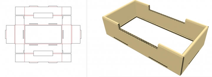

方案一:画了一个上下直通的结构,感觉很不靠谱,过来点醒我吧,我主要是怕下盘镂空太大了,容易爆边

材料太厚了,E瓦以内应该问题不大~

 楼主| 发表于 2024-12-26 09:58:50 | 显示全部楼层
Packme 发表于 2024-12-26 09:54
材料太厚了,E瓦以内应该问题不大~
最终是E 瓦的

发表于 2024-12-26 10:17:34 | 显示全部楼层

发表于 2024-12-26 10:53:40 | 显示全部楼层
四个角链接的太少,会断开,这样的结构毫无意义,可以换个思路,用围条的方式,既可以省材料又可以省人工

发表于 2024-12-27 09:30:08 | 显示全部楼层
连接的地方这么少 先不讲断不断的问题  整体挺度就很软

发表于 2024-12-31 10:36:07 | 显示全部楼层
楼主是怕镂空切线太靠近折叠线,折不起来吧
