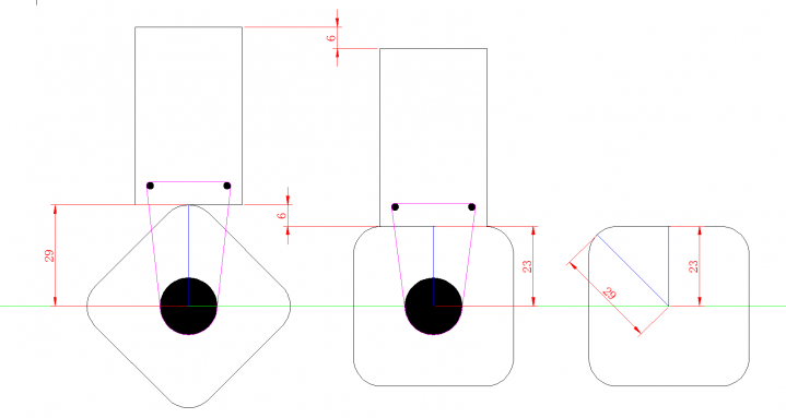

发表于 2024-7-25 16:39:05 | 显示全部楼层
直角三角形斜边大于任意一条直角边,蓝色的线是它们之间的距离,洋红色是皮筋,提供拉力。
当旋转到圆倒角时,蓝色线变长,皮筋长度变长,
当旋转到边时,蓝色线变短,皮筋回弹长度变短。

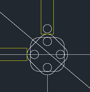

发表于 2024-8-8 12:12:08 | 显示全部楼层
当旋转到圆倒角 ...
QQ截图20240808120915.png 微信图片_20240808121034.jpg 感觉4个角做四个圆会好点
