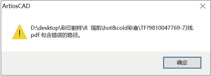

请问各位大佬,同样保存的文件,怎么有些文件用雅图是可以正常打开,有些文件每次打开都是提示错误路径呢

可能是文件名中有问号,有乱码。
话说你直接打开的pdf文件?建议转dxf文件之后再导入要好一点。

一开始我也以为是乱码,或者特殊符号,就改了,用AI重新保存为DXF文件,发现用雅图还是打不开

可以了!

DXF文件在AUTOCAD打开的同时,用ArtiosCAD也是打不开的,需要先关掉AUTOCAD的
