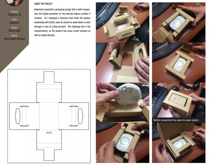

不规则电子产品的经典缓冲设计
不规则电子产品的经典缓冲设计
不规则电子产品的经典缓冲设计

大佬,这是书还是啥呐,不过我们公司要做成这样,他们又说要费人工了

唉!你要找大公司企业站台!前面就得出是某某大公司的产品采用这种包装如何如何的!
这方面要学一下别人搞设计的,弄个垃圾包装难看,但老板就是说好,真好吗? 人家说了这颜色是爱马仕橙色!

换个思路如果改成扣底盒,不是赚到了

费工费料

期待大神的跟进方案~
