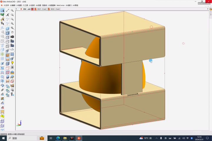

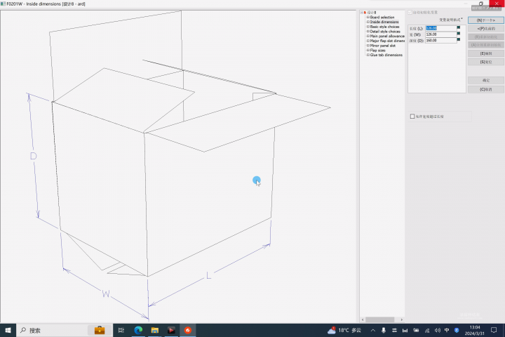

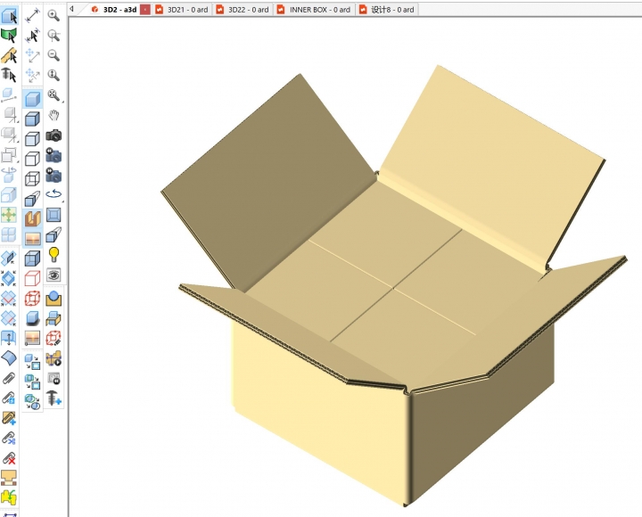

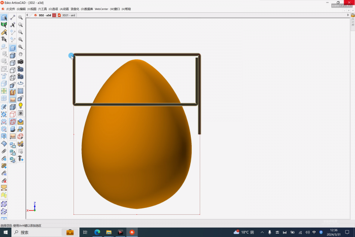

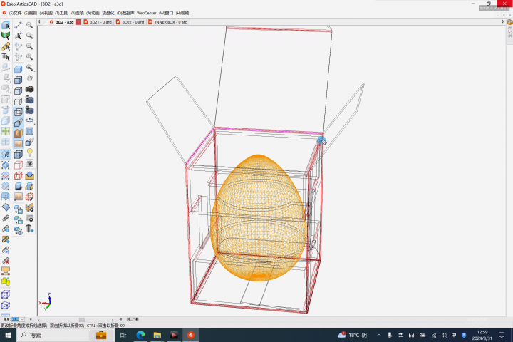

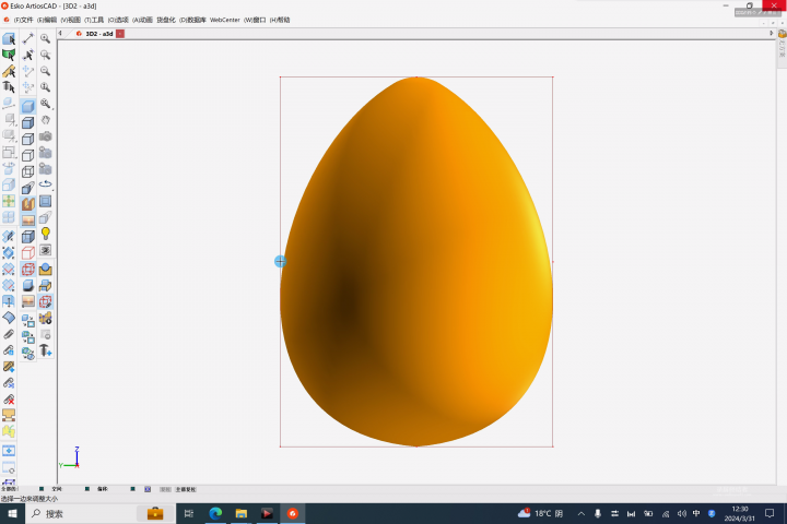

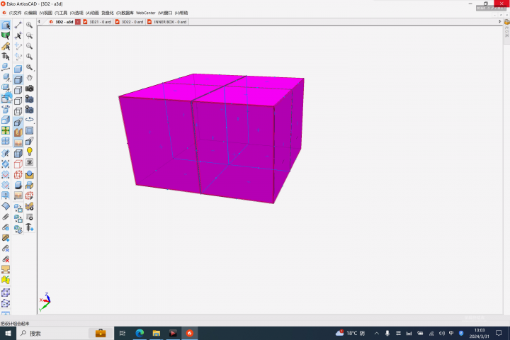

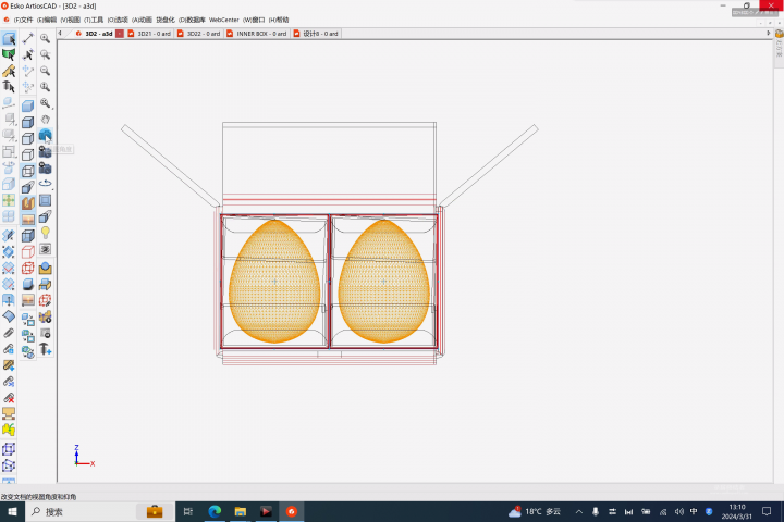

朋友没用过雅图,让我给她讲讲雅图怎么用。
画了一个鸡蛋,给她讲了一下,如何根据产品的外形,从内向外地设计包装。
本例中,导入文件格式是stp。

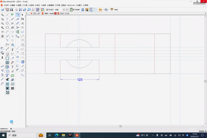

1-其实这个就是利用横截面工具,让软件自动生成卡纸结构
然后再转化为2D图纸,修改2D图纸到理想状态,再更新到3D
如此反复就能设计好一个卡托了!
比你凭空想像不知要快多少!
这种类型最好是有3D文件配合
如果没有3D文件,自己有能力画也可以画一个!
这种卡托最难的就在于开孔的大小与位置!
如果没有软件去试错,你得花大把时间去试错!
就好比你鸡蛋卡托放中间,你孔要多大?总不能手量吧?
