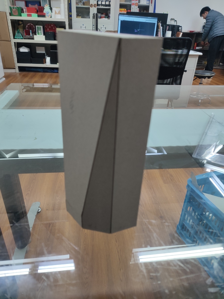

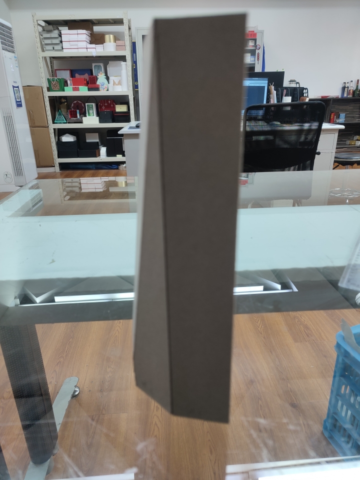

是这个样子,不规则的。求成型板的画法。
59
133
 楼主| 发表于 2024-3-9 12:32:34 | 显示全部楼层
像这个样子

能多放几张照片吗?结构看的不是很清楚。

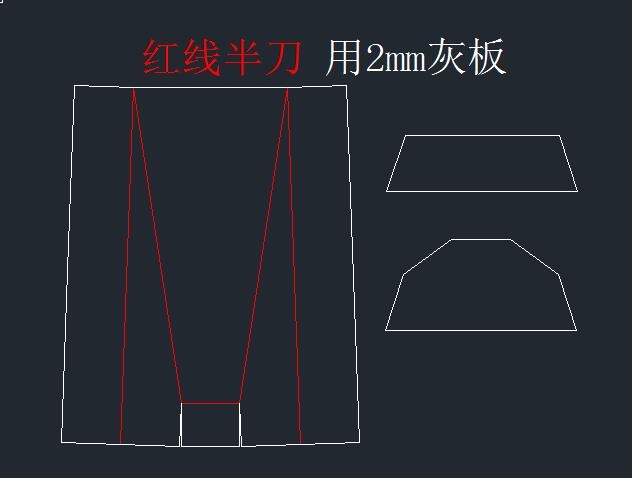

顶板和底板可以开些槽位嵌进去,盒身主要就是角度计算比较麻烦
