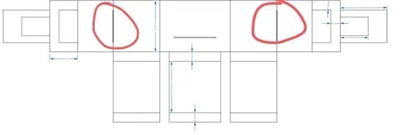

如果可以的话加个qq 1624229825教我一下,俺是大学生呜呜呜 微信图片_20240306115926.png 微信图片_20240306115915.jpg

看看你的截图,左右两侧轮廓线还有是用的压线。软件当然识别不了

 楼主| 发表于 2024-3-6 19:51:31 | 显示全部楼层
我捣鼓看了很久也没找到 我看了四周都是切线呀 能否给个截图指明一下,谢谢

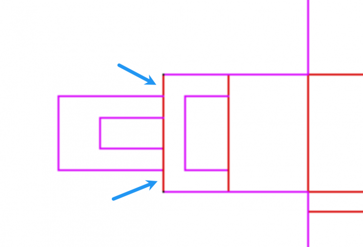

发表于 2024-3-7 10:43:03 | 显示全部楼层
QQ:371298287  地点:杭州

圈起来的是双线吧

1-设计检查重线再说!你这样肯定看不出来!
