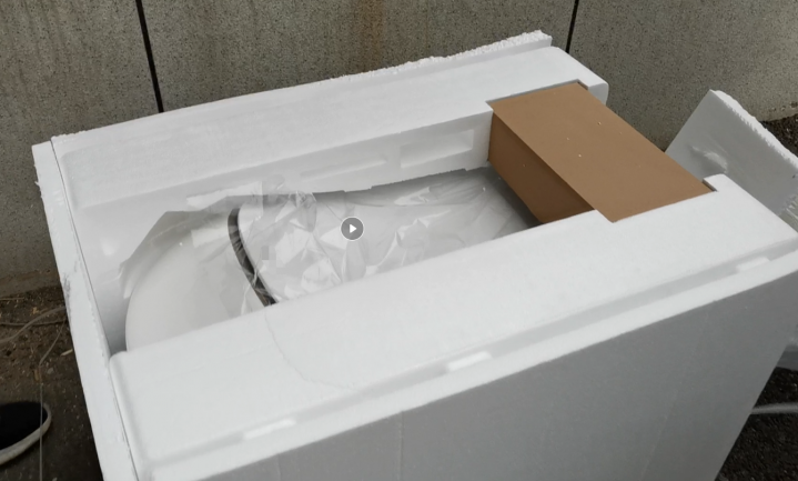

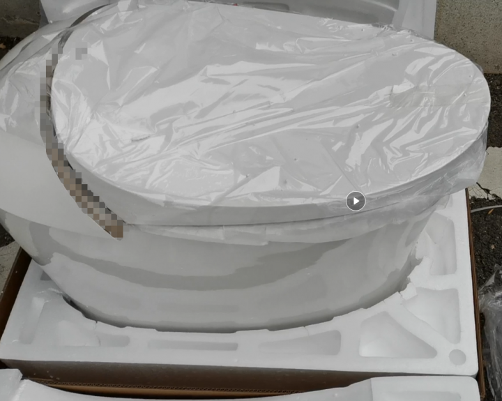

美国客户要求智能马桶包装跌落6+3面过1.2M测试;
目前结构:保丽龙(EPS)三件套,底座加两侧
破损点:盖板定位柱断裂,盖板开裂
求同行围观,提供宝贵建议,多多益善

粗略见解,仅供参考;
破损原因: 箱子倒放,盖板朝下跌落过程中,整个包装方案没有对马桶桶身做额外支撑,导致桶身整体的内部冲击力施加在盖板上导致破损;
改善方向:找下马桶桶身可以受力的点(尾部应该可以),做加强支撑,分散受力或者避免受力;

发表于 2024-3-8 10:06:48 | 显示全部楼层
材料本身:加厚度,加密度
装箱:克重够吗
结构:在外侧再加条护角,产品薄弱处改结构让其不受力或者少受力
人:1. 让客户降标准  2.让客户waive 哈哈

“跌落6+3面过1.2M测试”指的是6个角+3个面?还是6个边+3个面?产品净重又是多少?你这EPS一套下来估计成本不低吧。有没有想过用纸卡+纸护角+EPE的方案,纸箱四个角落放纸护角,产品上下用纸卡固定,与产品有接触并且受力的部位用EPE做支撑,要用大密度的EPE。这样可能成本会低一点,跌落测试会好一点。
又或者用纸卡+纸护角+蜂窝纸板+EPE的方案,方式跟上面一样,只是将底部的纸卡换成整块的蜂窝纸板来卡住产品。这样也会比较便宜一点的。
最重要还是要知道具体跌落测试标准才行,不同的标准会不同的侧重点的!

1-产品本身重,测试跌落高,而产品没有更强的支撑,测试时产品在受力,导致 破损,纸护角或是蜂窝板要加上去,
