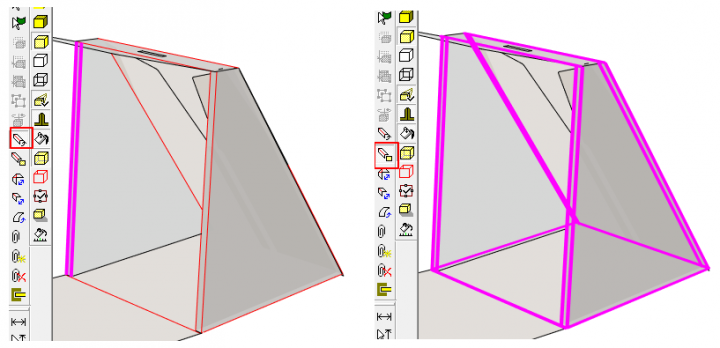

雅图CAD单点有好几条折线的这种类似情况,在3D里能联动吗,还是需要一根一根折呢

发表于 2024-1-8 23:53:45 | 显示全部楼层
联动?我只会这样:
第一个工具加选多条线,设置折叠角度,选到的线折叠角度都一样。
第二个工具所有线同时折叠同一个角度

还有个小技巧,
1.折叠工具(CTRE+F)和全部折叠工具单击鼠标是选择,双击是折叠90°,再次双击是恢复到180°。
2.所谓的联动就是配对后的关联才能够实现,而软件自身自动识别配对的情况有较少,所以联动的情况就比较少了。
QQ:371298287  地点:杭州
