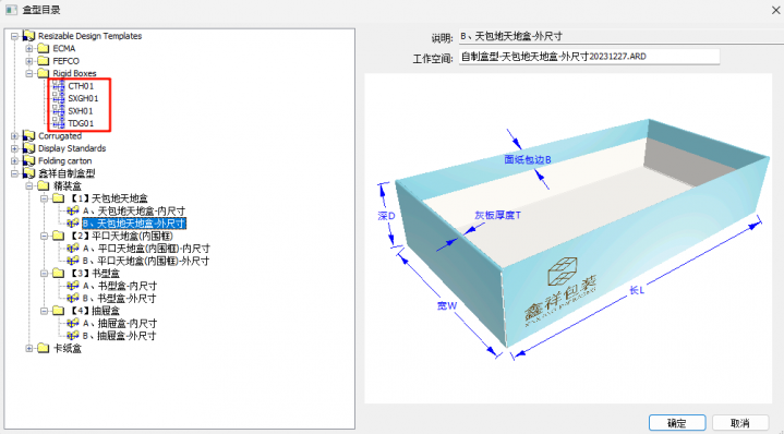

发表于 2023-12-31 20:55:09 | 显示全部楼层
最新版ArtiosCAD自带盒型库中的天地盖,书型盒等盒型真的不实用(见下图红框内容),不如自己建盒型库,软件操作实际不难,难的是对盒型收位等方面的把控,如果有这方面的实操经验,只要愿意折腾,其实都不难
