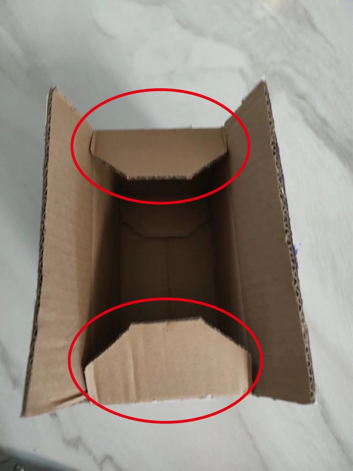

0201箱子内摇盖,为什么要切掉两边的角?

在纸箱厂搞过两下子的人来虾说两句:减小折叠阻力,让内摇盖折下去更丝滑。防止上自动封箱机出问题。
自动包的内摇盖不及时被折下去,可能就跟外摇盖打架了。自动包一般还有离缝要求
手工包,切不切角没影响。
切角的切法,在纸箱厂见过太多,有些压根没起到作用,,就为了跟以前物料的做法保持一致。有些位置切太下了让纸箱成型有点歪扭

这个基本上没什么作用,看每个人的习惯的

主要目的就是为了方便机器折叠,防止主唛摇盖和侧唛摇盖干涉,

防止封箱过程中内摇盖顶住外摇盖。

方便自动封箱机操作,手动封箱的是切不切都没关系,

就是自动包装机成型时候避免内盖和外盖干涉影响刮碰到,切角大小不一定那么大,一般宽度不小于10MM,高度自动,没有绝对标准,我们一般做40mm,看着整体美观点,楼上几位说的都是一个意思,

楼上几个说的都有道理,最重要是机包防止干涉~
