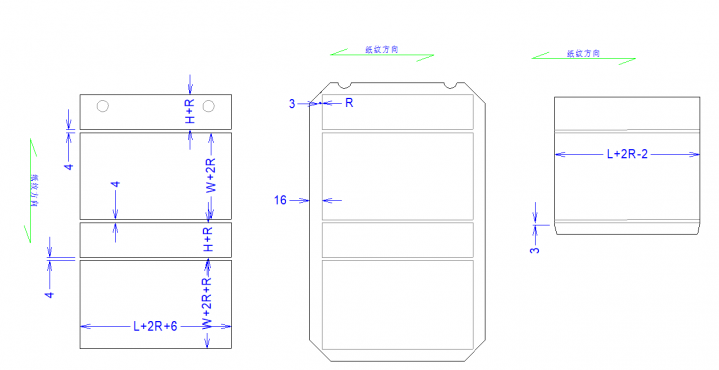

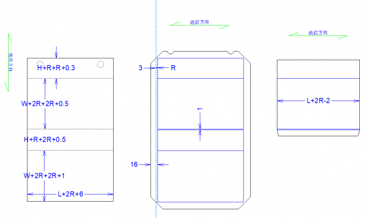

翻盖书型盒结构修位参考!仅供参考!
签到天数: 14 天
79
 楼主| 发表于 2023-12-11 11:07:34 | 显示全部楼层
坑位灰板厚度不同,自己确定!

发表于 2023-12-11 22:26:55 | 显示全部楼层
比较详细了。
各个字母的代表意思是啥?
面纸四个角的斜边距离中间的定位是咋样的?

8168
发表于 2023-12-13 08:42:44 | 显示全部楼层
现在 书本礼盒很少做断板的处理  基本上都是开槽下来
签到天数: 14 天
79
 楼主| 发表于 2023-12-15 16:14:25 | 显示全部楼层
L,W,H.代表盒子内度尺寸,R代表灰板厚度!断板和开槽现在做的应该都很多吧,开槽外观好看一点吗,断板上机好做一点吧!
