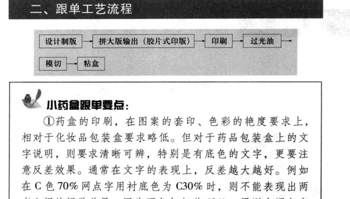

二、包装印刷跟单
(一)跟单流程

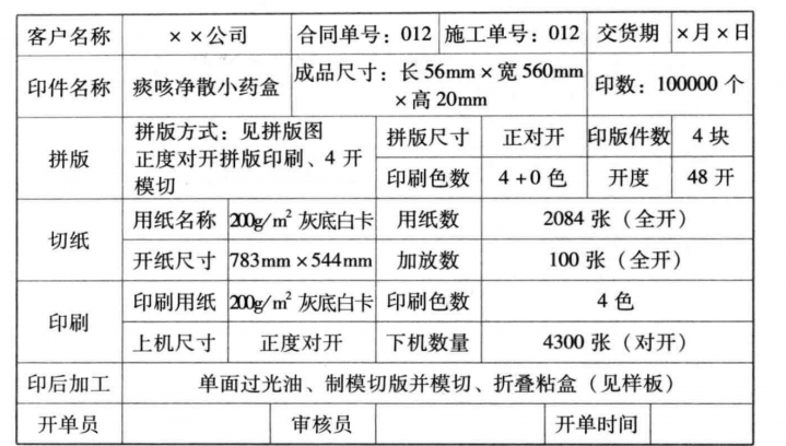

订单确认:在客户接受报价后,确认订单细节,包括产品规格、数量、交货日期、付款方式等。签订正式的订单合同,明确双方的权利和义务。例如,合同中注明产品的尺寸公差范围、颜色标准(可以是潘通色卡等标准)、质量验收标准等内容。
生产计划安排:根据订单数量和交货日期,安排生产计划。协调印刷车间、后加工车间等各部门的工作进度。如果订单量较大,可能需要分批次生产。例如,10000 个纸盒订单,可以先安排 5000 个的生产批次,确保首批产品按时交货,同时合理安排后续批次的生产。
原材料采购跟进:根据订单所需的材料,及时采购纸张、油墨、胶水等原材料。跟进原材料供应商的交货日期,确保材料按时到达工厂。如果原材料出现质量问题,要及时与供应商沟通解决。例如,在采购铜版纸时,要检查纸张的白度、平滑度等质量指标,发现不符合要求的纸张及时要求供应商换货。
生产进度监控:在生产过程中,定期检查生产进度。关注印刷、裁切、后加工等各个环节的情况。如果出现生产延误,要及时找出原因并采取措施解决。例如,印刷机出现故障导致生产停滞,要及时安排维修人员进行抢修,同时调整后续工序的时间安排。
质量控制:按照合同约定的质量标准,对产品进行质量检验。在印刷过程中检查颜色是否准确、图案是否清晰;在裁切和后加工过程中检查尺寸是否符合要求、后加工工艺是否达标。例如,使用色彩管理系统检查印刷品的颜色与标准色卡的偏差,偏差范围应在允许范围内。对于不合格产品,要进行返工或报废处理。
交货安排:在产品完成生产并检验合格后,安排产品包装和运输。与客户沟通交货方式和时间,确保产品按时、安全地交付到客户手中。如果是通过物流公司发货,要跟踪物流信息,及时告知客户产品运输状态。
