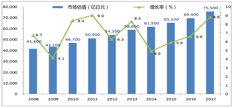

                     中日电商市场规模比较
通讯销售在日本,是一种起源较早的无店铺销售方式。除了已普及的网络销售之外,还包括邮政销售、电话销售、电视销售等各种销售方式。
和中国一样相对于其他行业来讲,日本的电商包装每年都保持较高速度的增长(基本增长率都在10%以内)。2017年日本通讯销售市场总体规模约 7.5兆日元左右,相对于10年前总体增长了近80%。日本通讯销售的主力是文具·事务用品(占比约21.5%)、服装布料(占比约15%)、化妆品(占比约13%)、健康食品(占比约14%)等。知名综合通讯销售企业、电视销售、保健食品、化妆品通讯销售企业景气良好。
社团法人 日本通讯销售协会调查结果
